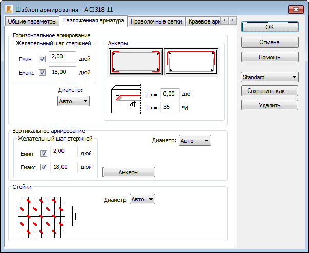

Вкладка "Распределенная арматура" позволяет задать параметры раскладки арматуры в форме стержней.
Выберите раздел Проектирование ж/б конструкций
Фактическое армирование и создайте новый ж/б элемент или откройте имеющийся.
Шаблон армирования.
("Шаблон армирования").
Желательный шаг стержней (максимальный и минимальный): определяет предпочтительный шаг горизонтальных стержней.
Диаметр: определяет диаметр стержня для горизонтальных стержней.
Анкеры: определяет расположение анкеров и их параметры.
вертикальное армирование включает стержни по всей высоте стенки. Способ создания арматуры зависит от норм, выбранных для расчета железобетона и от метода расчета.
В случае расчета с использованием классического метода BAEL, а также расчета по ACI, эта арматура создается как равномерно распределенная по всему сечению стены.
Желательный шаг стержней (максимальный и минимальный): определяет предпочтительный шаг вертикальных стержней.
Диаметр: определяет диаметр стержня для вертикальных стержней.
Штыри, которые используются для слоев арматуры, расположенных на противоположных поверхностях стены (если по нормам требуется использование штырей). Нормы BAEL позволяют создавать максимальный шаг штырей. Если активна опция Не учитывать усовия норм, то создаваемый шаг штырей будет таким, каким его задал пользователь. В противоположном случае будет выбран меньшая из двух величин: шага, заданного пользователем, и шага, требуемого по нормам.
В случае разложенной арматуры в форме проволочных сеток для BAEL, горизонтальный и вертикальный шаг получается из величины, указанной непосредственно пользователем. Расположение штырей не учитывает реальное расположение стержней проволочных сеток. Они используются только для оценки количества штырей в стенах, располагающихся с заданным шагом. Особое внимание следует обратить на то, располагаются ли штыри правильно в реальной конструкции. Кроме перечисленных выше параметров, можно задать следующие параметры арматуры:
Диаметр: определяет диаметр стержня для штырей.
С помощью команды Сохранить как можно повторно использовать набор параметров шаблона армирования. Этот набор сохраняется в текущем пользовательском каталоге. Можно повторно использовать этот набор для другого элемента в диалоговом окне "Шаблон армирования" или назначить его выбранному элементу (или выбранным элементам одного типа) с помощью Инспектора ж/б компонентов.
С помощью команды Удалить можно удалить выбранный набор параметров шаблона армирования.
