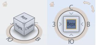

ViewCube — это интерактивный 3D-инструмент для навигации, который позволяет изменить направление вида и настроить текущее направление модели конструкции. Щелкая определенную сторону, край или угол ViewCube, можно изменить направление вида модели. Кроме того, можно изменять положение модели в различных направлениях, щелкая и поворачивая ViewCube мышкой.
Чтобы использовать функцию ViewCube, выберите "Вид > ViewCube - Свойства".
ViewCube отображается после выбора параметра "Показать ViewCube".
ViewCube можно отобразить в одном из двух состояний.
ViewCube содержит 26 участков, которые можно щелкнуть для изменения текущего вида модели. Эти двадцать шесть областей разделены на три группы: угол, кромка и грань. Из двадцати шести областей шесть соответствуют стандартным видам модели: сверху, снизу, спереди, сзади, слева и справа. Эти виды устанавливаются щелчком одной из поверхностей ViewCube. Используя 20 участков (8 углов и 12 краев), можно получить угловые виды модели.
Можно щелкнуть один или два раза определенный участок ViewCube (на ViewCube различают зоны A и B).
Изменить вид модели с помощью ViewCube можно не только с помощью щелчков по его определенным участкам. Щелкните модель и перетащите ее на ViewCube, чтобы изменить ориентацию вида модели на пользовательскую точку обзора, отличающуюся от доступных 26 точек обзора.
При использовании одного из лицевых видов для показа модели рядом с ViewCube появляются дополнительные значки:
ViewCube также содержит компас для определения направления, с которого вы видите модель. Чтобы изменить точку обзора модели, щелкните на выбранном направлении компаса (N, S, E, W). Показать или скрыть компас можно с помощью контекстного меню ViewCube, выбрав в нем команду "Показать компас".
Выберите меню "Вид > ViewCube - Свойства", чтобы открыть диалоговое окно с параметрами внешнего вида ViewCube. В этом диалоговом окне можно настроить положение на экране, размер и степень непрозрачности ViewCube и т. п.
