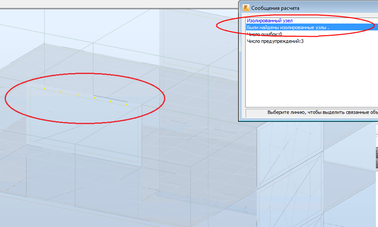

Улучшенная визуализация элементов, определенных при проверке модели
Диалоговое окно "Сообщения расчета" позволяет быстро определить и найти ошибки в модели.
Просто щелкните строку в диалоговом окне "Сообщения расчета", чтобы выделить соответствующую проблему на виде.
Остальная часть модели затемняется для облегчения визуализации важной области.

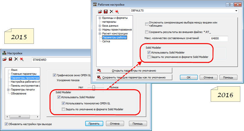

Настройки Solid Modeler были перенесены в диалоговое окно "Рабочие настройки"
Настройки Solid Modeler, которые были расположены в диалоговом окне "Настройки - Вид", перенесены в диалоговое окно "Рабочие настройки - Параметры работы".
Прим.: Параметр Использовать технологию OPEN GL был удален, поскольку устарел.

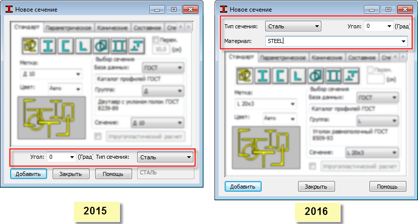

Новое расположение диалоговых окон "Новое сечение" и "Материалы"
Диалоговые окна "Новое сечение" и "Материалы" были переупорядочены для облегчения выбора материала.
Диалоговое окно "Новое сечение"
Параметры Тип сечения и Угол гамма были перемещены в диалоговое окно "Новое сечение".
После выбора типа сечения меню Материал обновляется для отображения доступных материалов выбранного типа.
Например, если выбран тип сечения "Сталь", в меню "Материал" становятся доступны только классы стали.
Изменения в диалоговом окне "Новое сечение"
Главным преимуществом нового расположения диалогового окна является возможность выбрать материал непосредственно в диалоговом окне "Новое сечение".
Прим.: Если требуется работать с американской древесиной, выберите в списке "Материал" пункт Прочая древесина. Откроется диалоговое окно "Американская древесина NDS".
Подробные сведения о диалоговом окне "Новое сечение" приведены в разделе Новое сечение.
Подробные сведения об американской древесине NDS приведены в разделе Американская древесина NDS.

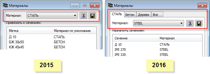

Диалоговое окно "Материалы"
Теперь материалы отображаются как отдельные вкладки в диалоговом окне "Материал", при этом каждая вкладка содержит список классов для выбранного материала.
Изменения в диалоговом окне "Материалы"
Подробные сведения о диалоговом окне "Материалы" приведены в разделе Материал.

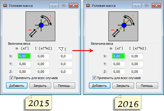

Диалоговое окно "Узловая масса" теперь доступно только для глобальных направлений.
Вращения в глобальном направлении по углу были удалены из диалогового окна "Узловая масса". Теперь направление узловой массы определяется только глобальными направлениями.
