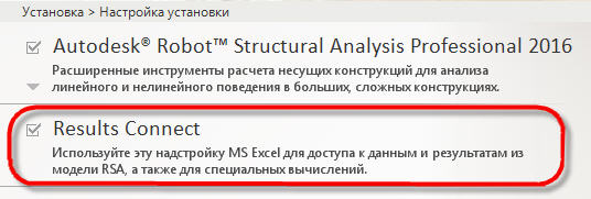

По умолчанию программа Results Connect устанавливается автоматически вместе с Autodesk Robot Structural Analysis.
Если вы не хотите устанавливать Autodesk Robot Structural Analysis, снимите соответствующий флажок на странице Установка > Настройка установки.
