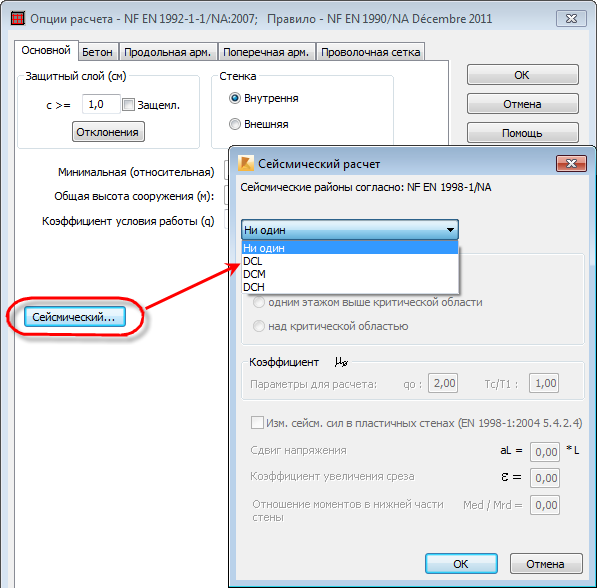

Обновление приложения для Франции NF EN 1992-1-1/NA:2007
Следующие элементы были реализованы для французского приложения NF EN 1992-1-1/NA:2007:
Железобетонные стены с сейсмическими требованиями
Для французского приложения NF EN 1992-1-1 / NA: 2007 к сейсмическим параметрам была добавлена функция проектирования и проверки железобетонных стен.
Эти параметры доступны в диалоговом окне "Параметры расчета" для французских норм.
Подробные сведения приведены в разделе Расчет железобетонных стен согласно NF EN 1992-1-1/NA:2007 (NF P 18-711-1)
Предварительно определенные шаблоны параметров для NF EN 1992-1-1/NA:2007 с сейсмическими требованиями DCH/DCM
Помимо стандартных параметров расчета согласно NF EN 1992-1-1/NA:2007 добавлены два набора параметров для сейсмических требований:
  • Sismique DCH.
  • Sismique DCM.

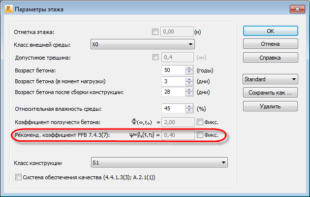

Новый набор параметров прогибов балок согласно рекомендациям FFB
К параметрам расчета для балок добавлен новый набор параметров прогибов согласно рекомендациям FFB из норм NF EN 1992-1-1/NA:2007.
Эти параметры соответствуют нормам NF EN 1992-1-1/NA:2007.

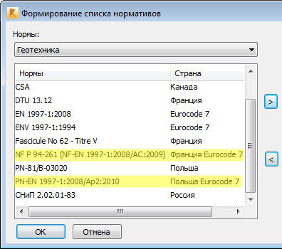

Новые геотехнические нормы
Добавлены следующие геотехнические нормы:
  • Для Польши: PN-EN 1997 -1:2008/Ap2:2010.
  • Для Франции: NF P 94-261 (NF-EN 1997-1:2008/AC:2009).
Чтобы найти новые нормы, выполните следующие действия:
  1. Выберите Инструменты Рабочие настройки Нормы проектирования.
  2. Откройте список геотехнических норм, а затем нажмите кнопку Больше.
    Появится список геотехнических норм.
