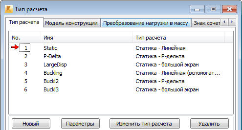

Нелинейность возникает по двум причинам:
  • если модель содержит нелинейные характеристики материала или конструкции;
  • если выполняется нелинейный расчет, например, расчет P-дельта или расчет Больших значений перемещений.
Для дифференциации источника нелинейности описание расчета теперь четко определяет каждый тип нелинейности.
Например, в случае линейной упругой модели линейные расчеты "P-дельта" и "Большие значения перемещений" отображаются в списке вариантов нагружения как Статика - Линейная, Статика - P-дельта и Статика - Большие значения перемещений..
Если в модели вводится нелинейность, расчеты отображаются как Нелинейная статика, Нелинейная статика - P-дельта, Нелинейная статика - Большие значения перемещений.
