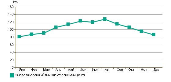

При просмотре расчета энергопотребления в диалоговом окне Результаты и сравнение данная таблица содержит максимальное расчетное пиковое потребление электричества по месяцам.
Пиковое потребление — это максимальная одномоментная электрическая нагрузка.
