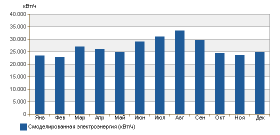

При просмотре расчета энергопотребления в диалоговом окне Результаты и сравнение в этой таблице отображается расчетное электропотребление для проекта по месяцам.
Если в проекте используется система кондиционирования воздуха, то интенсивность использования электричества увеличивается в теплое время года.
