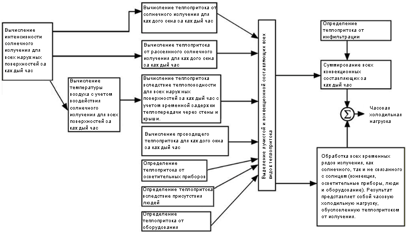

Перенос энергии в помещение от большинства источников тепла обуславливается сочетанием конвекции и излучения. Конвективная составляющая теплопритока сразу же становится холодильной нагрузкой. Лучистая составляющая сначала поглощается отделкой и массивными слоями внутренних поверхностей помещения, а холодильной нагрузкой становится только при последующей передаче тепла от этих поверхностей воздуху в помещении путем конвекции. Таким образом, лучистая составляющая теплопритока становится холодильной нагрузкой с некоторой задержкой.
Общие сведения о методе временных рядов излучения (RTS)
