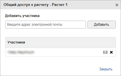

  4. В диалоговом окне "Предоставление расчета" введите адрес электронной почты, который соавтор использует для входа в учетную запись Autodesk, и нажмите кнопку "Добавить".
    Адрес электронной почты должен использоваться в существующей учетной записи Autodesk. Добавленный соавтор будет показан в списке в "Соавторы".
  5. Нажмите , чтобы отправить соавтору приглашение по электронной почте, содержащее ссылку на выбранный расчет.
  6. Добавьте других соавторов или закройте диалоговое окно "Предоставление расчета".

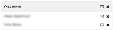

Удаление соавторов из списка общего доступа:
