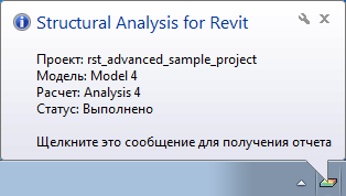

Значок
(Structural Analysis for Autodesk Revit) находится в нижнем правом углу экрана на панели задач. Поместите курсор на этот значок или щелкните левой кнопкой мышки, что бы получить дополнительную информацию о представленных расчетах (см. ниже типы уведомлений).
Structural Analysis for Autodesk Revit отображается в нижнем правом углу экрана в том случае, если выбран параметр "Показывать значок и уведомления для Autodesk Revit". Для доступа к этому параметру выберите Панель управления
Значки области уведомлений
Показать или скрыть неактивные значки на панели задач. Типы уведомлений

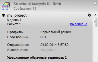

Для просмотра списка всех сообщений выполните одно из следующих действий:
Structural Analysis
Сообщения.
. Последнее сообщение будет отображаться первым в списке. Разверните его для просмотра дополнительных данных по расчету.
Чтобы открыть отчет по расчету, нужно щелкнуть на ссылку. Нажмите на имя проекта, модели или расчета, чтобы открыть вкладку с этим проектом, моделью или расчетом на веб-сайтеAutodesk® 360 Structural Analysis. Сообщение удаляется при нажатии на кнопку
