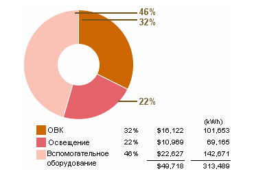

При просмотре расчета энергопотребления в диалоговом окне Результаты и сравнение на этой диаграмме отображается расчетное энергопотребление для основных целей использования, включая ОВК, освещение и оборудование.
Оборудованием являются компьютеры, лифты и другие устройства.
Для каждого вида использования отображается процентная доля общего использования электричества, стоимость и киловатт-часы. Определение наиболее энергоинтенсивного вида использования позволяет сосредоточиться на стратегиях по сокращению общего энергопотребления проекта.
