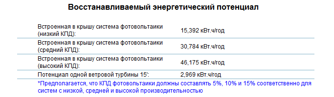

При просмотре расчета энергопотребления в диалоговом окне Результаты и сравнение отображается таблица, иллюстрирующая суммарный объем электричества, который может произвести площадка здания с помощью панелей солнечных панелей и ветротурбин.
Такие расчеты основаны на данных с метеостанций для указанного местоположения проекта.
Revit анализирует все поверхности крыш и оценивает потенциал для производства электричества с помощью солнечных или фотогальванических панелей. В таблице представлено 3 различных уровня эффективности, что отражает способность фотогальванической системы преобразовывать солнечный свет в электричество.
Потенциал энергии ветра основан на количестве энергии, которое может быть произведено одной ветровой турбиной диаметром 4,5 м с горизонтальной осью. При оценке в точке погодных данных используются обратный и попутный ветер скоростью 10 и 73 км/ч соответственно.
