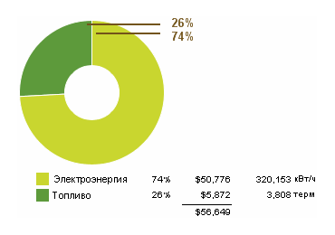

При просмотре расчета энергопотребления в диалоговом окне Результаты и сравнение в этой таблице сравниваются расчетные данные энергопотребления по электричеству и основным видам топлива.
В число основных видов топлива входят мазут, природный газ, пропан и другие ресурсы. Процентная доля зависит от интенсивности использования (в единицах кБТЕ), а не от стоимости.
Расходы на энергию и сведения о потреблении могут повлиять на принятие решений по проекту на ранних стадиях работы. Затраты основаны на средних величинах, установленных для конкретного штата, территории или страны.
Для этой таблицы интенсивность использования электричества вычисляется следующим образом:
