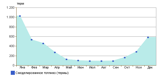

При просмотре расчета энергопотребления в диалоговом окне Результаты и сравнение в таблице отображаются расчетные данные расхода топлива для проекта по месяцам.
Если для отопления проекта используется топливо (а не электричество), то интенсивность использования топлива увеличивается в холодное время года.
