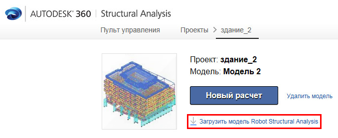

Загрузка модели конструкции без результатов
  1. На вкладке "Проекты" выберите проект.
  2. На странице проекта выберите модель, которую требуется загрузить.
  3. Нажмите ссылку Загрузить модель Robot Structural Analysis.
  4. Сохраните файл RTD.
