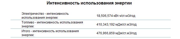

При просмотре расчета энергопотребления в диалоговом окне Результаты и сравнение в этой таблице отображается информация об энергопотреблении на единицу площади пола.
Так как интенсивность использования энергии рассчитывается на единицу площади, она представляет собой удобный способ сравнения энергопотребления для зданий различного размера.
| Параметр | Описание |
| Электричество - интенсивность использования энергии | Величина ежегодного использования электричества на единицу площади. |
| Топливо - интенсивность использования энергии | Величина ежегодного использования топлива на единицу площади. |
| Итого - интенсивность использования энергии | Величина общего использования электричества и топлива в проекта на единицу площади в год. Для этого показателя использование электричества вычисляется следующим образом:
