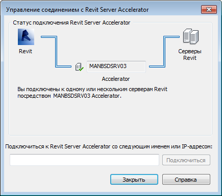

  1. Перейдите на вкладку "Совместная работа"раскрывающийся список панели "Синхронизация" "Управление соединением с Revit Server Accelerator".
  2. В диалоговом окне "Управление соединением с Revit Server Accelerator" введите имя сервера или IP-адрес акселератора.
    Прим.: Смена акселератора невозможна, если открыто несколько сеансов Revit, открыта модель из хранилища на базе сервера или акселератор недоступен.
  3. Нажмите кнопку "Подключить".
    При успешной установке соединения будет отображен соответствующий значок состояния и имя сервера будет обновлено.
  4. Нажмите кнопку "Закрыть".
