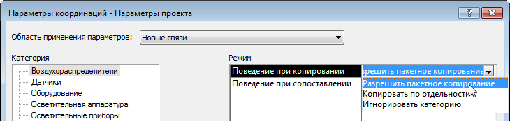

Перед копированием приборов из связанной модели в проект MEP или непосредственно в процессе копирования следует задать в диалоговом окне Определение параметров координации режим копирования для каждой категории приборов.
Разрешить пакетное копирование

Копировать по отдельности
Приборы выбранной категории не копируются в пакетном режиме. С помощью инструмента "Копирование/Мониторинг" можно выбрать отдельные приборы, подлежащие копированию в проект MEP. См. раздел Копирование приборов для мониторинга.

Игнорировать категорию
Приборы выбранной категории не копируются в проект MEP ни в пакетном режиме, ни по отдельности.
