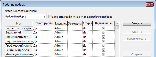

При создании рабочего набора можно в диалоговом окне "Новый рабочий набор" установить или снять флажок "Видимый на всех видах", определяющий режим отображения данного рабочего набора на всех видах модели. Эта настройка отражена в столбце "Видимый на всех видах" диалогового окна "Рабочие наборы".
Этот глобальный режим определяет для каждого рабочего набора заданное по умолчанию свойство видимости на видах проекта. Для каждого рабочего набора можно переопределить его видимость на отдельных видах.
