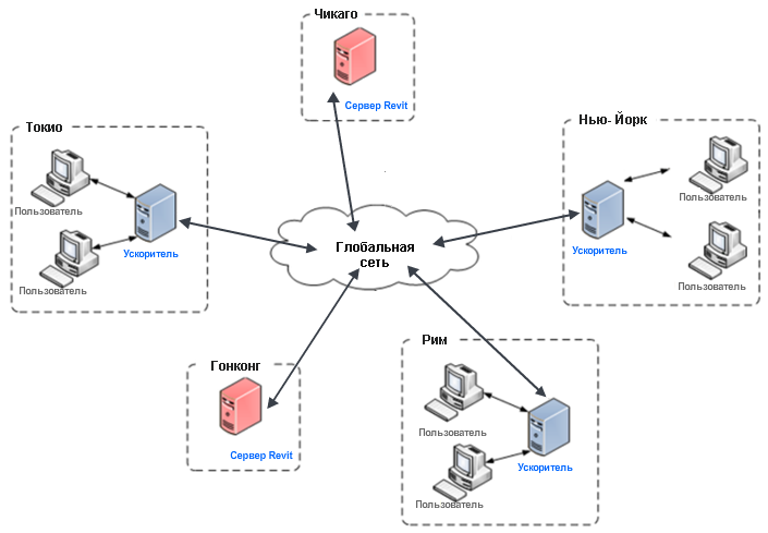

Revit Server обеспечивает возможность совместной работы на основе сервера, в ходе которой территориально удаленные друг от друга члены рабочей группы могут совместно работать над одной моделью через глобальную сеть (WAN). Как показано ниже, несколько членов рабочей группы, расположенных в разных офисах, используют акселераторы Revit Server для подсоединения к одному или нескольким серверам Revit Server по сети WAN.
Совместная работа на основе сервера посредством WAN
