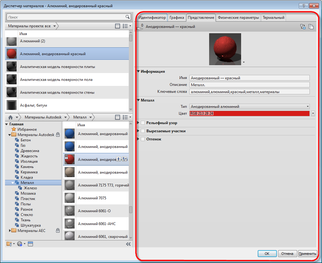

Материалы в Revit LT
Revit LT поддерживает использование материалов для определения графики элементов на видах проекта и создания реалистичного вида на визуализированных изображениях, а также отображение общих сведений о материале.
В Обозревателе материалов эти сведения отображаются на вкладках "Идентификация", "Графика" и "Внешний вид" панели "Редактор материалов".
Однако в программе Revit LT не поддерживаются следующие свойства материалов:
В программе Revit LT вкладки "Физические свойства" и "Тепловые свойства" отсутствуют на панели Редактора материалов, в отличие от программы Revit.
Предположим, что вы создали проект в Revit, при этом некоторые элементы в проекте используют материал, который включает в себя физические и тепловые свойства. При открытии проекта в Revit LT физические и тепловые свойства материала не отображаются и становятся недоступны. Тем не менее информация о них сохраняется. При последующем открытии проекта в Revit физические и тепловые свойства материала будут снова доступны.
