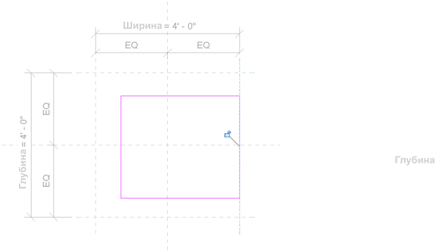

При добавлении геометрии в семейство компонентов необходимо наложить зависимости на геометрию для ранее созданной параметрической структуры.
Для получения оптимальных результатов эскизы геометрии должны зависеть от опорных плоскостей, управляющих параметрическими отношениями.
    Для наложения зависимостей на эскиз части геометрии во время создания выполните следующие действия:
  1. Используйте инструмент "Выровнять" и выберите определенную опорную плоскость и линию эскиза для наложения зависимости.
  2. Если отображается символ замка, щелкните его, чтобы блокировать зависимость.
Если зависимости присвоена метка, то параметр, созданный из зависимости, позволяет изменять геометрию при изменении параметра.
