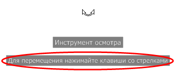

| Показывать информацию об инструментах | Отображение/скрытие сообщений об инструментах. ![]() Информация об основных штурвалах ("Штурвал для объектов" и "Штурвал для зданий") выводится всегда, независимо от данной настройки. |
| Показывать подсказки | Отображение/скрытие подсказок. ![]() Подсказки для основных штурвалов ("Штурвал для объектов" и "Штурвал для зданий") выводятся всегда, независимо от данной настройки. |
| Показывать текст у курсора для инструмента | Отображение/скрытие текста у курсора при работе с инструментом. При работе с основными штурвалами ("Штурвал для объектов" и "Штурвал для зданий") текст у курсора отображается всегда, независимо от данной настройки. |
