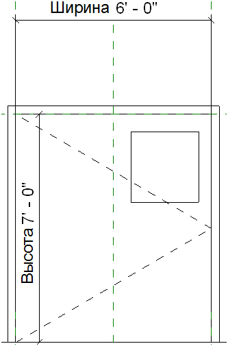

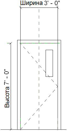

В огнестойкую дверь, имеющую маркированный размер ширины, было добавлено прямоугольное окно, на которое пока не были нанесены размеры.
Предполагается, что при изменении ширины двери ширина окна будет постоянной. Предполагается, что его положение останется неизменным; однако при увеличении ширины двери с помощью инструмента "Типоразмеры в семействе" наблюдается следующая картина.
В этом примере окно связано зависимостью с осевой линией двери и правой стороной дверной панели, причем оба этих элемента представлены опорными плоскостями. Т. е. часть геометрии окна остается зафиксированной относительно этих опорных плоскостей.
