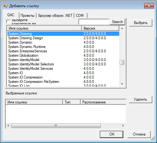

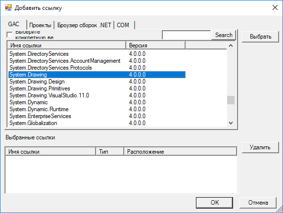

В случае проекта макроса (например, AppCSharp), щелкните правой кнопкой мыши в разделе "References" и выберите в контекстном меню команду "Add Reference".
В диалоговом окне "Add Reference" найдите в списке и выберите System.Drawing и System.Windows.Forms. Выбор нескольких элементов выполняется при нажатой клавише Ctrl. Например:
По завершении нажмите кнопку "ОК".

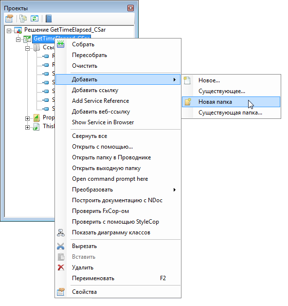

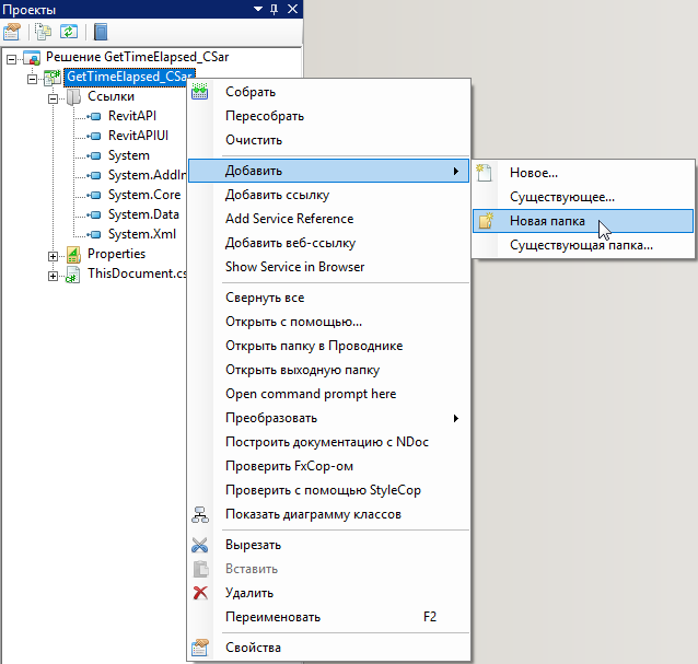

В "Проводнике проектов" IDE щелкните правой кнопкой мыши на проекте макроса и выберите пункт меню "Добавить"
"Новая папка". Например:
Присвойте имя папке. В этом примере папка будет называться Samples. Затем щелкните на записи папки "Образцы" и повторно выберите пункт меню "Добавить"
"Новая папка" для добавления вложенной папки, например "Помещения".

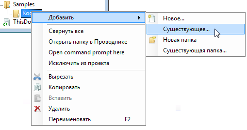

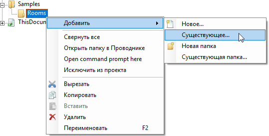

Вернитесь в среду Revit IDE. В "Проводнике проектов" (для продолжения работы над данными примером) щелкните правой кнопкой мыши на папке, созданной для макроса, и выберите в контекстном меню "Добавить"
"Существующий элемент". Например:

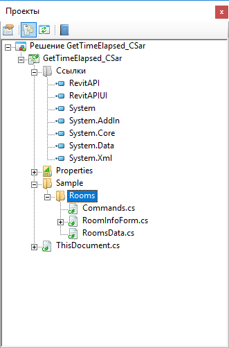

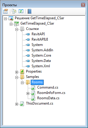

Перейдите в диалоговом окне IDE в соответствующую вложенную папку папки установки Revit (например, в папку Revit SDK Macro Sample), выберите все файлы, относящиеся к макросу, и нажмите кнопку "Добавить".
В данном примере обновленный проводник проекта IDE для GetTimeElapsed_CSharp содержит следующие компоненты:
