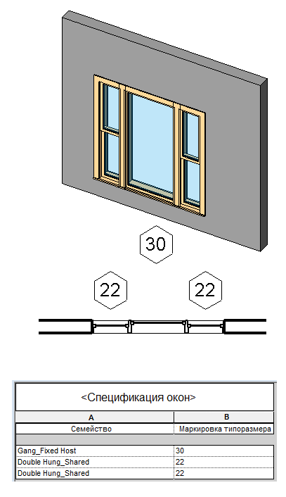

В качестве общего вложенного семейства создается блок составного окна. В данном случае большое фиксированное центральное окно использовалось как главное семейство, а 2 боковых окна были вложены как общие семейства. Семейство было сохранено как Gang_Fixed Host.rfa.
Вложенные окна
После маркирования и создания спецификации составное окно будет выглядеть следующим образом:
Вложенные общие семейства, загруженные в проект
Обратите внимание на то, что для подъемных двустворчатых окон предусмотрены отдельные маркировки и спецификации. Фиксированное окно, ранее являвшееся основой, не включается в спецификацию и не имеет маркировки. Однако следует отметить, что имя составного окна, Gang_Fixed Host, занесено в список вместе с его компонентами. Это окно представляет основное окно, состоящее из трех оконных подкомпонентов.

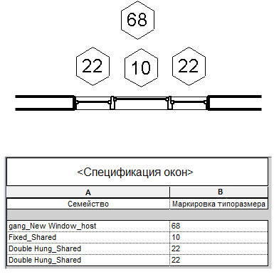

Чтобы обеспечить маркировку и внесение в спецификацию подкомпонентов фиксированных и подъемных двустворчатых окон, было создано аналогичное семейство трехстворчатых окон, которое используется как основное, поэтому фиксированные и подъемные двустворчатые окна загружаются в виде общих семейств. Различия в маркировке и спецификации приведены на иллюстрации ниже.
Составное окно, сформированное из двух вложенных семейств окон
Для составного окна и центрального окна в этом случае используются разные марки. Если такой вариант не подходит, то можно использовать предыдущий, в котором один из вложенных компонентов является основой.
