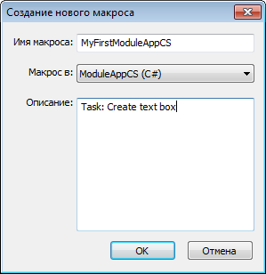

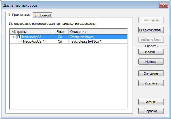

  1. В Диспетчере макросов перейдите на вкладку "Приложение" (для создания макросов уровня приложения) или на вкладку проекта (для создания макросов уровня документа), в котором будет находиться макрос.
  2. В разделе "Создать" диалогового окна "Диспетчер макросов" нажмите кнопку "Макрос".
    Откроется диалоговое окно "Создание нового макроса".
  3. Введите следующую информацию.
    • В поле "Имя макроса" введите имя.
    • В списке "Макрос в" выберите родительский модуль. Язык макроса определяется языком родительского модуля.
    • При желании введите краткое описание макроса в поле "Описание".
  4. Нажмите "ОК".
    Новый макрос помещается в Диспетчере макросов в родительский модуль.
    Для написания макроса запускается приложение Revit macro IDE. Отображается начальный шаблон для макросов на определенном языке программирования.

    Прим.: Прежде чем проекты модулей появятся в систематизированном по категориям списке Диспетчера макросов, они должны быть успешно скомпонованы и сохранены в среде макросов Revit IDE.
    Дополнительные инструменты
    • Кнопка "Описание" позволяет просмотреть полное описание выбранного модуля или макроса. Этим удобно пользоваться, когда описание не помещается в столбце "Описание" в Диспетчере макросов.
