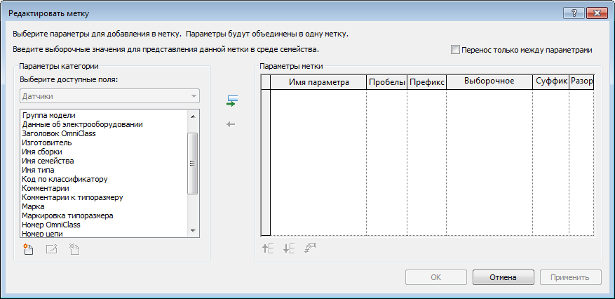

Диалоговое окно "Редактировать метку"
В диалоговом окне редактирования метки можно назначить метке один или несколько параметров.
Окно "Параметры категории" содержит параметры метки, относящиеся к типу марки. Окно "Параметры метки" содержит параметры категории, отображаемые на метке. Как правило, на метке отображается один такой параметр, но можно также создавать более сложные метки путем сцепления.
