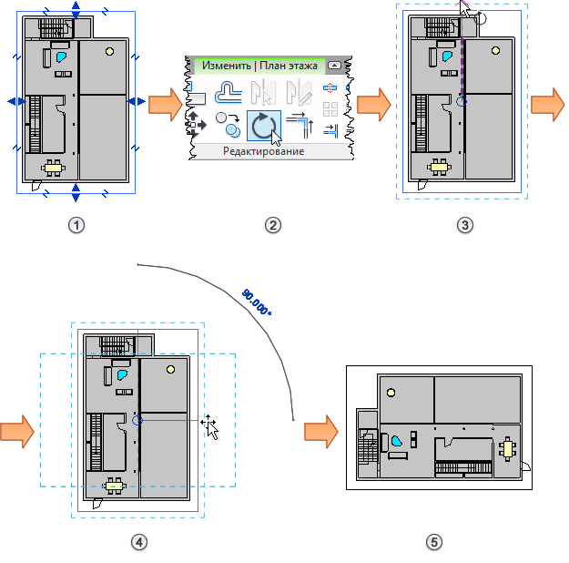

Поворот вида путем поворота области подрезки
При повороте вида с использованием области подрезки модель поворачивается в обратном направлении относительно направления поворота области подрезки.
  1. На панели управления видом нажмите (Показать область подрезки). Выберите область подрезки.
    На виде появляется область подрезки. Для того чтобы увидеть область подрезки, может потребоваться зумирование.
  2. Выберите вкладку "Изменить <тип вида>"панель "Изменение" ("Повернуть").
    Прим.: Если инструмент поворота недоступен, на палитре свойств для вида задайте параметр "Ориентация на условный север".
  3. Поверните вид.
