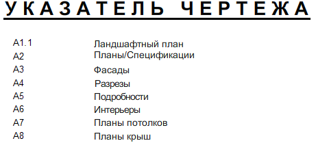

Список листов представляет собой перечень листов в проекте.

Обычно список листов размещается на титульном листе.
Создание списка листов
Список листов служит оглавлением комплекта проектной документации.
