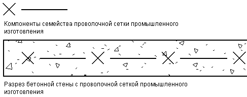

    На рисунке показано включение семейства сварных заводских сеток в железобетонную плиту (разрез).
    На рисунке показано размещение последовательности между двух стен. Фиксированное число — 10, длина — 1,8 м.
