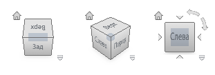

Для смены ориентации вида модели на пользовательскую точку зрения, отличную от двадцати шести предопределенных, можно щелкнуть на видовом кубе и перетащить его. Указатель мыши при перетаскивании меняет форму, тем самым показывая, что ориентация текущего вида модели изменяется. Если при перетаскивании видовой куб примет ориентацию, близкую к одной из предустановленных, и если он настроен на привязку к ближайшему виду, видовой куб повернется до ближайшей предустановленной ориентации.
Определить ориентацию вида можно по контуру видового куба. Когда виду придается одна из двадцати шести предопределенных ориентаций видового куба, видовой куб имеет сплошной контур. Когда вид не привязан ни к одной из двадцати шести предопределенных ориентаций, контур отображается штриховой линией.
Предопределенная ориентация слева; произвольная ориентация справа
Наклон основного вида
При просмотре модели в одном из основных видов рядом с видовым кубом имеется две кнопки наклона в виде стрелок. С помощью стрелок наклона текущий вид можно повернуть на 90 градусов по часовой стрелке или против часовой стрелки относительно центра вида.
Переход к смежной грани
Когда видовой куб активен при просмотре модели в основном виде (соответствующем одной из граней куба), с четырех его сторон имеется по треугольнику. Эти треугольники позволяют перейти к виду одной из смежных граней.
