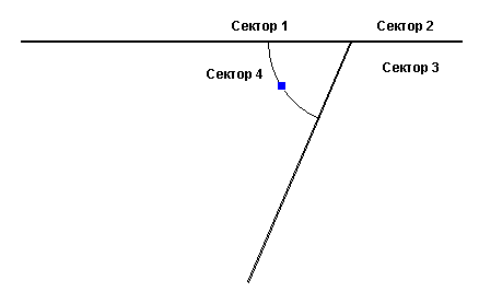

  4. Переместите курсор для определения положения углового размера. Выберите сектор, в котором требуется отображать размер.
    Соединение стен с четырьмя отдельными секторами
  5. Задав подходящее значение углового размера, разместите его щелчком мыши.
