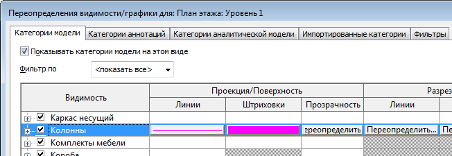

Как правило, переопределение параметров видимости и внешнего вида выполняется в диалоговом окне "Переопределения видимости/графики". Исключение составляют отдельные элементы: для них переопределение выполняется в диалоговом окне "Графика элемента на данном виде".
В диалоговом окне "Переопределения видимости/графики" можно просмотреть, какие переопределения были применены к категориям. Если параметры внешнего вида для категории были переопределены, то в ячейке отображается образец переопределения. Если для категории не было выполнено переопределение, то ячейка остается пустой, а элементы отображаются в соответствии с настройками, выполненными в диалоговом окне "Стили объектов".
Пример
На иллюстрации ниже для категории "Колонны" переопределены линии проекции/поверхности и образцы.
