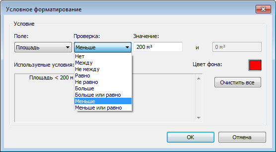

  6. Разверните раскрывающийся список "Проверка" для выбора правила форматирования.
  7. Задайте одно или несколько значений условия.
    Поля значений заменяются единственным полем для всех условий, за исключением "Между" и "Не между".
  8. В поле "Цвет фона" щелкните на образце цвета.
    Выводится диалоговое окно "Выбор цвета".
  9. Задайте цвет фона для ячейки и нажмите "ОК".
  10. При выполнении условий в спецификации соответствующие ячейки отображаются окрашенными в цвет фона.
