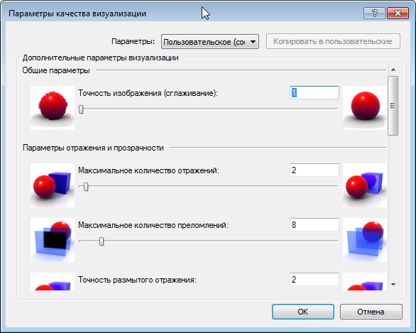

  1. В диалоговом окне «Визуализация» в группе «Качество» для параметра выберите «Изменить».
    Откроется диалоговое окно «Параметры качества визуализации».
  2. В поле «Параметр» выберите стандартный параметр для использования в качестве начальной точки для пользовательских параметров и щелкните «Копировать в пользовательские».
  3. В группе «Дополнительные параметры визуализации» задайте требуемые значения параметров.
  4. Нажмите «ОК».
  5. Продолжите для определения других параметров визуализации.
