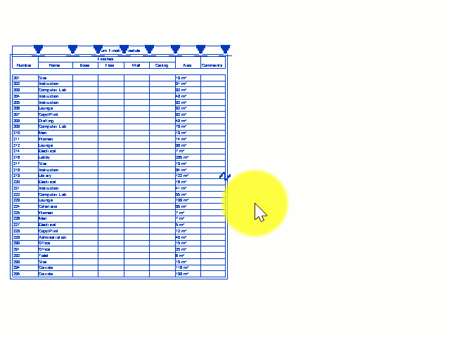

После размещения спецификации на листе можно ее можно разделить на два или более разделов в соответствии с пространством на листе.
В следующей процедуре предполагается, что к проекту добавлен лист и на нем размещена спецификация.
Синие элементы управления позволяют перемещать и манипулировать спецификацией. Ручка разрыва в форме символа Z, расположенная в середине правой границы спецификации, служит для разделения таблицы спецификации.
Спецификация разделяется на два раздела в месте расположения ручки разрыва в форме символа Z.
При уменьшении размеров фрагмента спецификации не умещающиеся строки автоматически переносятся в следующий фрагмент. Последний раздел содержит оставшиеся строки, поэтому изменить его размеры нельзя.
