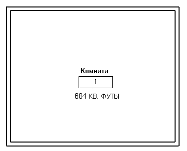

Допустим, что главная модель содержит следующее помещение.

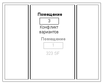

При добавлении помещения в вариант конструкции марка помещения указывает на наличие конфликта вариантов.
Для выяснения причины конфликта вариантов выберите марку помещения на виде в плане либо в спецификации помещений выберите ячейку в строке, содержащую информацию о конфликте. Затем выберите вкладку "Изменить|Марки помещений"
панель "Предупреждение"
("Показывать предупреждения"). Выводится диалоговое окно предупреждения, развернув которое можно ознакомиться с описанием конфликта и возможными способами его устранения.
Решение: В общем, для исправления конфликтов вариантов помещений необходимо добавить конфликтующее помещение главной модели к набору вариантов конструкции. При этом помещение исключается из главной модели и конфликт ликвидируется.
