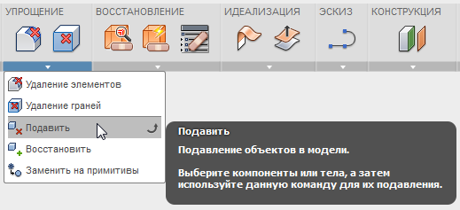

Подавить детали
Уменьшение сложности путем подавления объектов в модели перед передачей геометрии в приложение для моделирования. Выберите соответствующие объекты и используйте команду Подавить панели Упрощение.
Удаление элементов и граней
Уменьшение сложности путем удаления элементов и граней в модели перед передачей геометрии в приложение для моделирования. Выберите соответствующие объекты и используйте команду Удалить элементы или Удалить грани на панели Упрощение.

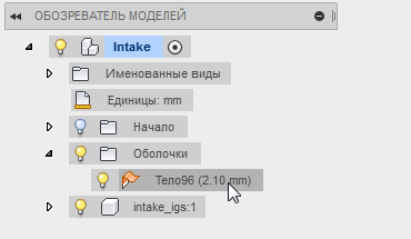

Оболочка для тонких деталей
При необходимости используйте команды оболочки на панели ИДЕАЛИЗАЦИЯ для дальнейшего упрощения модели.
  • При использовании команды Оболочка срединной поверхности или Смещенная оболочка, после передачи модели в приложение для моделирования Autodesk® твердое тело будет подавлено и экспортирована только 2D-оболочка.
  • Тела с оболочками отображаются в узле обозревателя "Оболочка" вместе с информацией о толщине тела:
  • Используйте параметр Срединная поверхность оболочки при создании оболочки деталей и извлечения толщины из твердых тел.
  • Используйте параметр Смещение оболочки для управления вручную. Значение толщины рассчитывается как двойное расстояние смещения.
