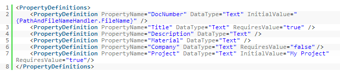

    Например, чтобы добавить поле с именем компании в диалоговое окно Data Standard в Inventor и сопоставить его со свойством company в файле, необходимо сначала создать новую запись для этого свойства в файле 1 .

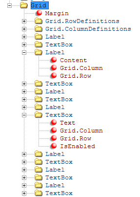

  4. Любые метки или текстовые поля, которые требуется добавить в диалоговое окно Data Standard, создаются в папке Grid. Каждой метке и текстовому полю требуется собственное определение содержимого, а также значение, определяющее порядок их отображения в диалоговом окне (Grid.Row и/или Grid.Column).
    Прим.: Индексация строк и столбцов начинается с 0, а не с 1. Если требуются новые строки или столбцы, следует просто скопировать и вставить их в соответствующую часть определения. Если точная высота строк или ширина столбцов неизвестна, следует использовать значение "auto" или "*".

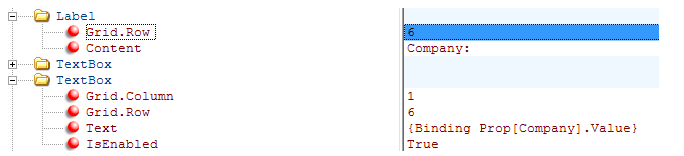

    Например, чтобы добавить новую метку Company, следует перейти в папку Grid и вставить новую метку, после чего указать для нее определение содержимого. После этого необходимо изменить значение Grid.Row для этой метки, чтобы указать, в каком порядке метка отображается в диалоговом окне.

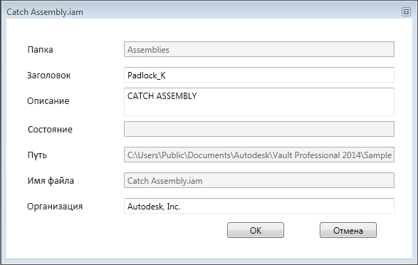

  6. Откройте диалоговое окно, чтобы просмотреть новые метки и текстовые поля и убедиться в том, что все элементы отображаются корректно.
