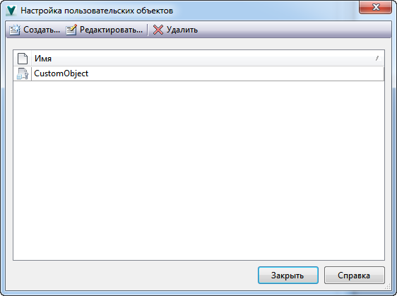

  1. Создайте пользовательский объект в Vault и назовите его CustomObject.
    Прим.: Для получения дополнительных сведений см. раздел Администрирование пользовательских объектов.

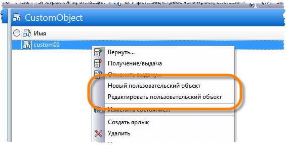

  3. Создайте новый пользовательский объект с помощью команды "Создать" и присвойте ему любое имя.
  4. Щелкните правой кнопкой мыши новый пользовательский объект. В контекстном меню теперь отображаются два новых элемента.
Создание меню пользовательских объектов для Data Standard
