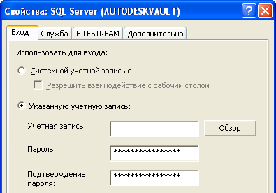

  1. На панели управления выберите "Администрирование" и дважды щелкните значок "Службы".
  2. Дважды щелкните службу SQL Server (Autodeskvault) и перейдите на вкладку "Вход".
  3. Выберите переключатель "Указанная учетная запись" и укажите учетную запись домена в формате "имя_домена\учетная_запись_домена" и правильный пароль.
    Прим.: Если изменить учетные данные входа в службу, будет предложено перезагрузить MS SQL Server. Выполните перезагрузку, чтобы изменения вступили в силу. Кроме того, убедитесь, что клиенты не будут использовать Autodesk Vault Server до перезагрузки SQL Server.
  4. Убедитесь, что указанная учетная запись имеет права доступа к ресурсу, который используется для резервного копирования.
