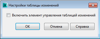

  1. Выберите Сервис > Управление > Параметры Vault.
  2. В диалоговом окне "Параметры Vault" выберите вкладку "Типы поведения" и нажмите Таблица редакций.
    Прим.: Открыть это диалоговое окно можно также в надстройке, выбрав Параметры Vault на ленте "Vault" и нажав кнопку Параметры рядом с пунктом "Настройки таблицы редакций".
  3. В диалоговом окне "Настройки таблицы редакций" поставьте флажок Включить таблицу редакций, чтобы включить функцию "Таблица редакций Vault" в Vault.
    Если этот флажок установлен, отображается полный вид параметров таблицы редакций, где можно настроить отображение данных в таблицах.
