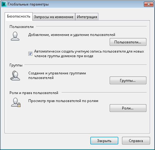

Глобальные параметры безопасности
Предоставление пользователям прав доступа в хранилище и их назначение на вкладке "Безопасность" диалогового окна "Глобальные параметры".
Можно также создать группы пользователей и назначить права доступа и роли группам. Роли, назначенные пользователю или группе, определяют разрешения пользователя или членов группы.
Доступ к вкладке "Безопасность" диалогового окна "Глобальные параметры"
  1. Запустите Autodesk Data Management Server Console.
  2. Выберите "Сервис"  "Управление"  "Глобальные параметры".
  3. Выберите вкладку "Безопасность" в диалоговом окне "Глобальные параметры".
Пользователи
Создание учетных записей пользователя и управление ими осуществляется в диалоговом окне "Управление пользователями".
Учетная запись пользователя сервера управления данными может быть создана автоматически, если пользователь Windows, являющийся членом группы Active Directory, с правами доступа к серверу управления данными войдет в клиентское приложение Autodesk Data Management Server с помощью проверки подлинности Windows. Этот параметр включен по умолчанию.
Прим.: Сервер, на котором установлена программа Autodesk Vault, должен поддерживать проверку подлинности Windows.
Прим.: Проверка подлинности Windows доступна в Autodesk Vault Professional.
Группы
Создание групп и управление ими осуществляется в диалоговом окне "Группы".
Роли и разрешения
Роли и разрешения, назначенные этим ролям, можно просмотреть в диалоговом окне "Роли".
