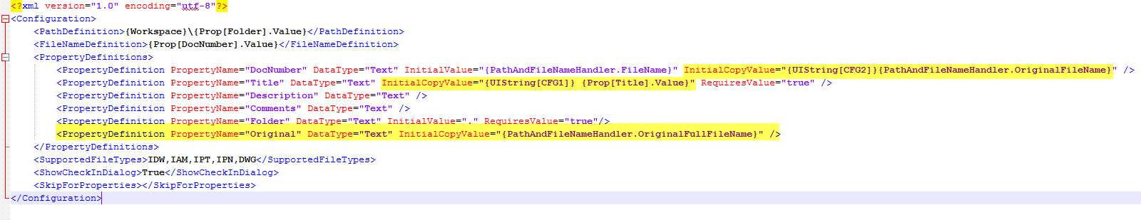

Эти значения можно настроить с помощью дополнительного атрибута InitialCopyValue для элемента <PropertyDefinition> в файле Inventor.cfg.
Прим.: Файл Inventor.cfg находится в папке C:\ProgramData\Autodesk\Vault 2016\Extensions\DataStandard\CAD\Configuration.
Атрибут InitialCopyValue используется для задания значений свойств перед открытием диалогового окна копирования Data Standard.
Атрибут может содержать специальные выражения, которые будут анализироваться перед появлением диалогового окна.
Чтобы очистить значение свойства после копирования документа, задайте атрибут InitialCopyValue="".
