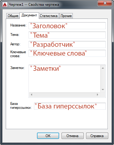

Сопоставление свойств файлов DWG, созданных в AutoCAD, с атрибутом SyncDWGProperty в Data Standard
Администраторы могут адаптировать свойства в файле конфигурации AutoCAD таким образом, чтобы свойства файлов DWG, созданных в AutoCAD, автоматически синхронизировались со свойствами Vault.
Синхронизация свойств DWG выполняется на основе атрибута PropertyDefinition с именем SyncDWGProperty. Этот атрибут определяет, будут ли свойства DWG синхронизироваться или создаваться с использованием значения, введенного в диалоговом окне Data Standard.
Свойства определяются в файле C:\ProgramData\Autodesk\Vault 2016\Extensions\DataStandard\CAD\Configuration\AutoCAD.cfg.
Прим.: Дополнительные сведения об определениях свойств и файле конфигурации AutoCAD см. в разделе Изменение файла конфигурации САПР для диалогового окна Data Standard.
Атрибут SyncDWGProperty
Атрибут SyncDWGProperty является логическим и сочетается с большинством стандартных свойств DWG.

Стандартные свойства DWG
Поведение
