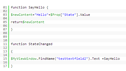

После захвата события вызывается функция StateChanged. Свойство State связано с текстовым полем (testtextfield). Теперь каждый раз при вставке пользователем нового текста в это поле выполняется вызов функции StateChanged. Другая простая функция (SayHello) может быть использована для записи результата ("Hello" + введенная строка) в другом поле (testtextfield2). Эти две функции можно записать следующим образом:
Файл XAML содержит два текстовых поля с именами testtextfield и testtextfield2. Первое из них связано со свойством State.
Теперь при запуске Data Standard и вводе текста в поле testtextfield приложение Data Standard отображает "hello+ введенный текст". Это довольно простой пример, но он может пригодится при добавлении новых функций в диалоговое окно Data Standard и при решении возникающих проблем.
