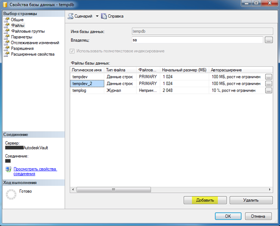

  5. При использовании многоядерной системы следует настроить дополнительные файлы данных с помощью инструкции ниже. При использовании одноядерной системы можно перейти к шагу D ниже.
    1. Общее количество файлов данных должно быть равно половине доступных физических ядер процессора — не более 8 файлов данных (например, 8 физических ядер — 4 файла данных: tempdev, tempdev_2, tempdev_3, tempdev_4).
    2. Нажмите кнопку "Добавить" для добавления дополнительных файлов данных.
    3. Задайте имена новых файлов (tempdev_2, tempdev_3 и т. д.), если требуется.
    4. Задайте исходный размер каждого файла данных — 1024 МБ. Если используется всего 8 файлов данных, можно использовать первоначальный размер 512 МБ.
    5. Задайте для параметра "Авторасширение" значение "100 МБ" и неограниченное увеличение для каждого файла данных.
    6. Задайте файл журнала LDF, общего для всех файлов данных (например, при наличии двух файлов данных для полученного LDF должен быть установлен первоначальный размер 2048 МБ).
    7. Результаты см. на рисунке ниже.

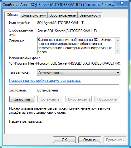

  3. На панели управления дважды щелкните "Администрирование", а затем дважды щелкните значок "Службы".
  4. Найдите службу агента SQL-сервера (AUTODESKVAULT).
  5. Щелкните правой кнопкой мыши агент SQL-сервера (AUTODESKVAULT) и выберите "Свойства".
  6. . Измените тип запуска на автоматический и запустите службу.

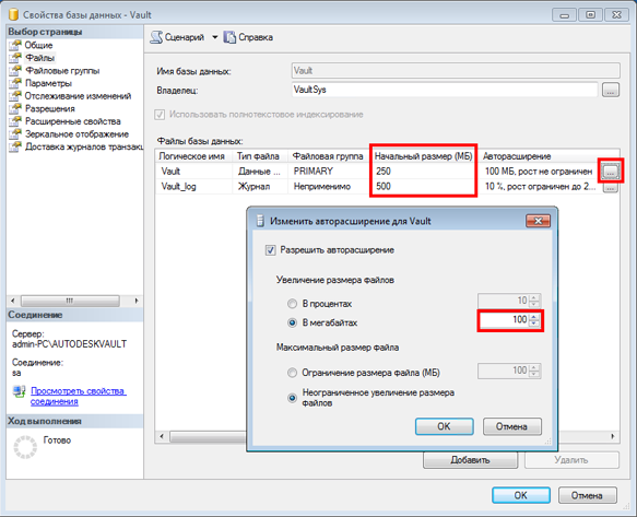

  8. Щелкните правой кнопкой мыши базу данных Vault и выберите "Свойства".
  9. На странице файлов задайте:
    • для параметра "Авторасширение" для всех баз данных <хранилища> значение 100 МБ и неограниченное увеличение
    • для исходного размера всех файлов <хранилище>_log значение 500 МБ
    • для параметра "Авторасширение" для файлов <пользовательской_библиотеки> значение 25 МБ
    • для параметра "Авторасширение" для всех файлов _log значение "На 10 процентов" и неограниченное увеличение

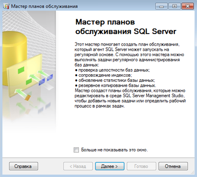

  13. Щелкните правой кнопкой мыши папку "План обслуживания", выберите "Мастер плана обслуживания" и нажмите "Далее", если появится следующее диалоговое окно.

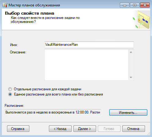

  14. В диалоговом окне "Выбор свойств плана" в качестве имени введите "План обслуживания хранилища" и нажмите кнопку "Изменить", чтобы настроить расписание.
  15. В диалоговом окне "Свойства расписания задания" настройте, чтобы план выполнялся после завершения резервного копирования Autodesk Vault Server Console. В зависимости от размера набора данных это расписание может быть запущено в другой день и время. Задание можно запустить в субботу, чтобы определить время, которое требуется для выполнения, а затем выбрать наилучший день и время для регулярного выполнения этого задания.

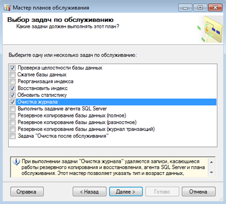

  16. В диалоговом окне "Выбор задания технического обслуживания" установите следующие параметры.

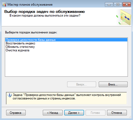

  17. В диалоговом окне "Выбор порядка заданий технического обслуживания" установите следующий порядок.

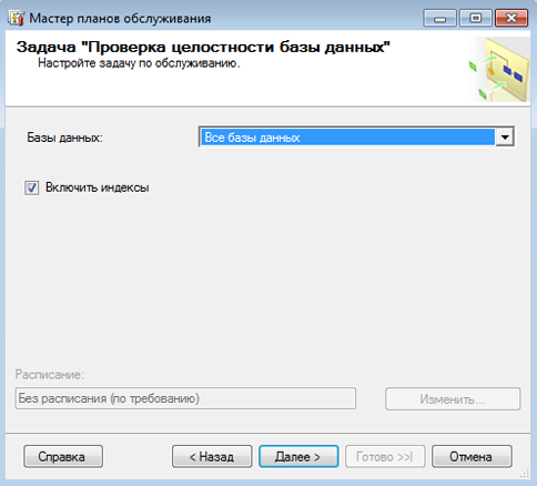

  18. В диалоговом окне "Определение задачи проверки целостности базы данных" выберите все пользовательские базы данных из раскрывающегося списка и установите флажок "Включить индексы".

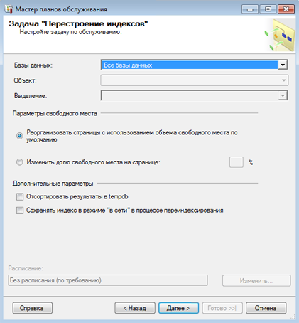

  19. В диалоговом окне "Определение задачи перестроения индексов" выберите "Все пользовательские базы данных" из раскрывающегося списка.

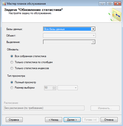

  20. В диалоговом окне "Определение задачи обновления статистики" выберите следующие параметры.

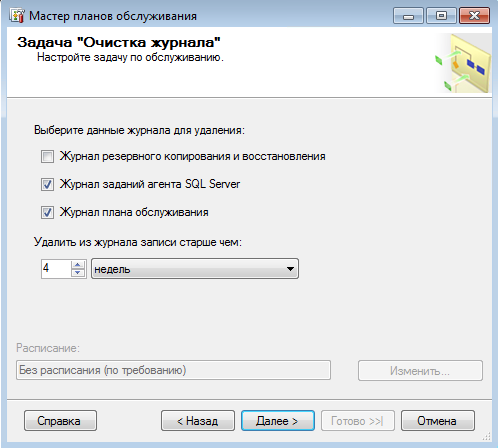

  21. В диалоговом окне "Определение задачи очистки истории" выберите нужные параметры очистки.
