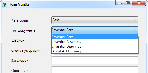

В диалоговом окне "Новый файл" надстройки Data Standard, используемом по умолчанию, есть поле со списком "Тип документа".
При выборе параметра в списке "Тип документа" и нажатии кнопки "ОК" функция создания нового файла Data Standard выполняет поиск шаблона в папке Vault, связанной с выбранным типом документа. Этот шаблон используется для создания нового файла.

Элемент <Name> определяет значение, которое отображается в поле со списком в диалоговом окне "Новый файл". Элемент <TemplatePath>, невидимый для пользователя, используется для задания значения TemplatePath внутри модели вида.
Поле со списком "Тип документа" выглядит следующим образом:
